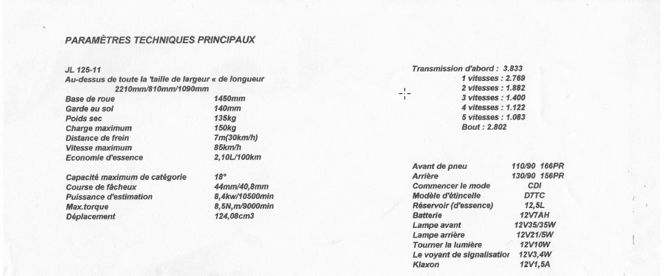

(cmc / cbt1/cbt2/cbtd/rebel ) en pourcentage pour 1000 tr moteur pour 10.000 tr
Sur la 5ème
T1 100 km/h roue 17 - 15/39
Td 100.30 roue 17 - 15/40
tdj 100.45 roue 17 -
Rebel 100.61 Avec pneu en 130/90/15 . (13/39 )
transmission jinlun 3.833
5ème 10.83 je suppose 100,8 pour 10.000 tr
idem boite daytona
d'autre a suivre
Varadero 12.000 tr
Francetwin22
Messages : 5034
A remercié : 3 fois
A été remercié : 3 fois
Pays :
France (fr)
France
Re: boite relevé (cmc / cbt1/cbt2/cbtd/rebel /varadero)
Message par Francetwin22 »
conclusion moteur jinlun engrenage boite idem cbt1 daytona idem boite .
donc nous avons la bonne démultiplication 15/39 voir 40
cela change de 15/42 ::005::
Francetwin22
Messages : 5034
A remercié : 3 fois
Pays :
France (fr)
France
twin22 a écrit :
25 oct. 2019 04:46
je rajoute le pourcentage boite Rebel . 11. CV
base sur 1000 tr/m moteur environ .
32.08
51.36
68.48
84.28
100
CHAINE 112 Maillons
poids moteur 36 kg 500
culasse identique cbt1/ et t2 /CMC /Rebel .
on remarquera sur toute c'est boite en pourcentage la TDJ de 15 cv va plus loin
en pourcentage pour 10.000 tr 100km/h , 45
cela se rapproche du 101 km/h pour 10.000 tr .
