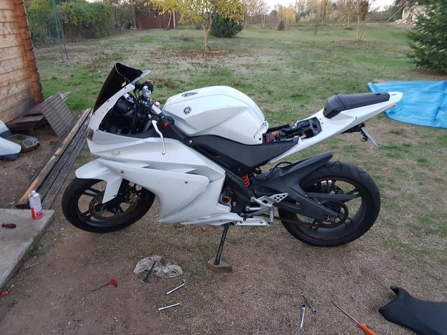

salut à tous.

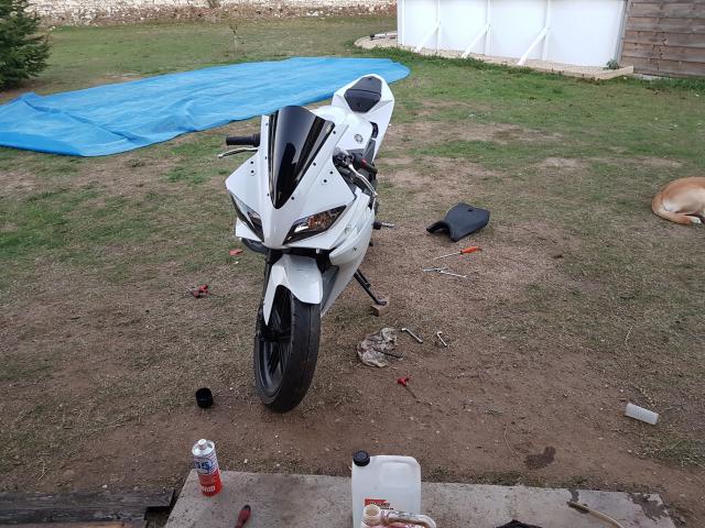

voici des news de ma R blanche.

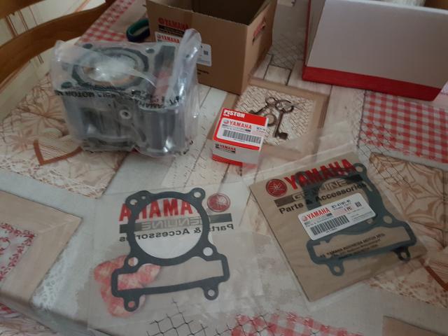

le kit 150 est arrivé aujourd'hui.
donc j'ai attaqué le remontage de suite!
voici comment ce présente le kit 150
donc un carton yamaha, qui contiens un carton yamaha ou il y a les pièces.

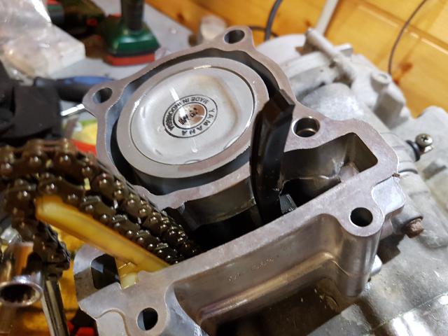

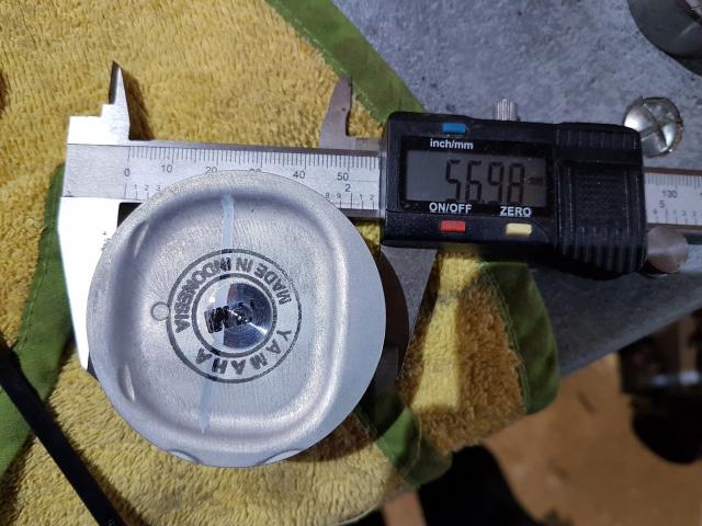

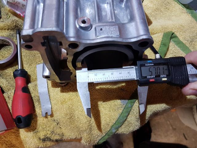

taille du piston
taille du cylindre
piston et cylindre remonté. le voici au point mort haut!
bon. je passe le reste du remontage.
jeux aux soupapes etc...

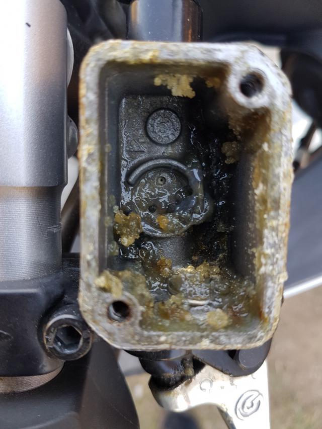

Quand je l'ai acheté le vendeur me dit que le frein avant ne fonctionne pas.
en ouvrant le bocal de liquide j'ai trouvé ça!
et avant de prendre la photo j'avais déjà enlevé des gros morceaux de ce liquide visqueux!
maintenant le frein avant fonctionne. mais le ressenti à la poignée est très aproximatif.
donc je vais changer le maître cylindre.
la voici remonté temporairement.
donc j'ai un gros doute sur le régulateur de pression que j'ai acheté sur leboncoin!!
je pense que c'est de l'arnaque et que c'est un origine.
je ne vais pas prendre de risque et je vais en acheter un neuf!

le frein avant c'est le joint naze ?? de l'eau mélangé au liquide .
