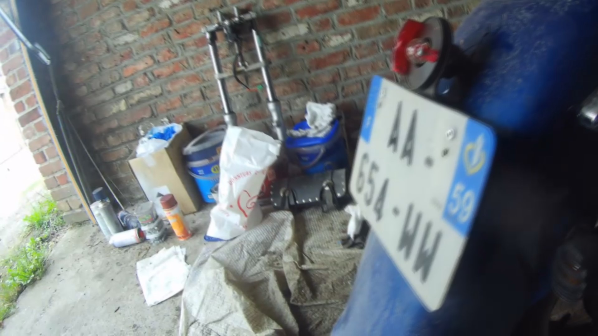

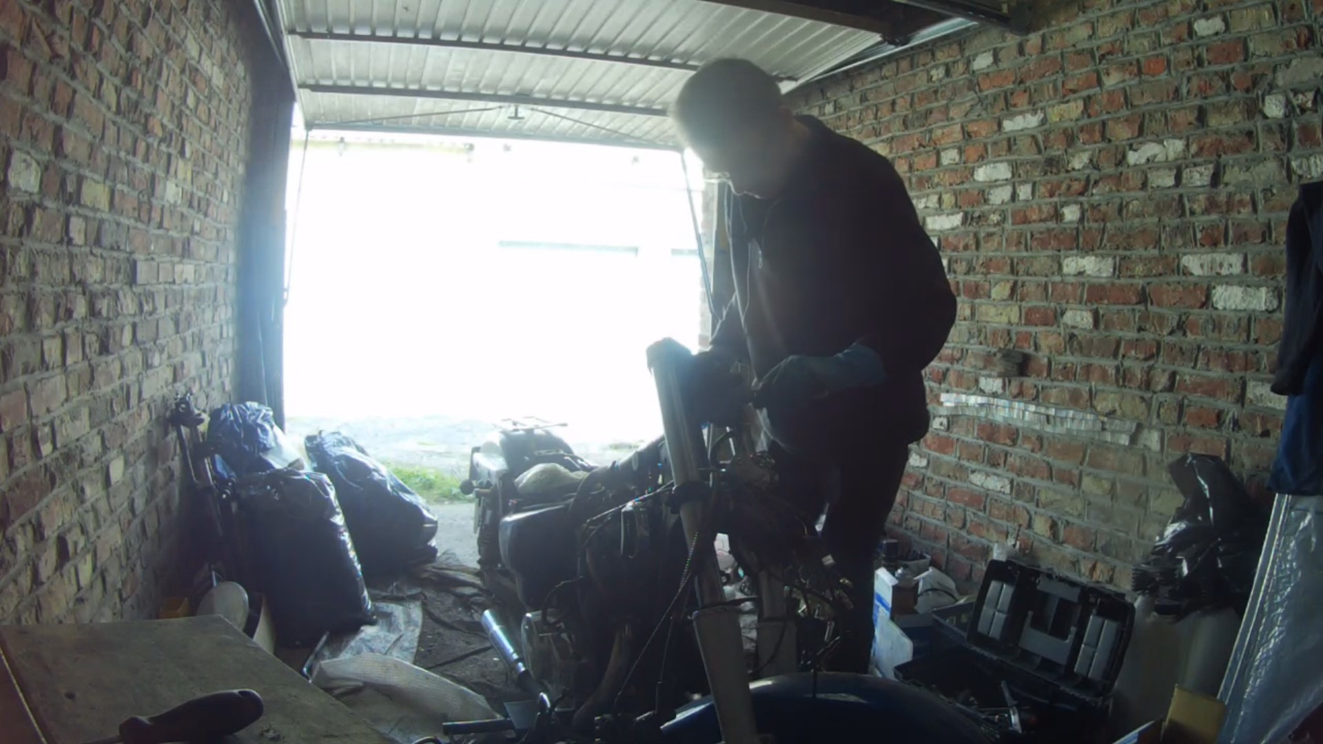

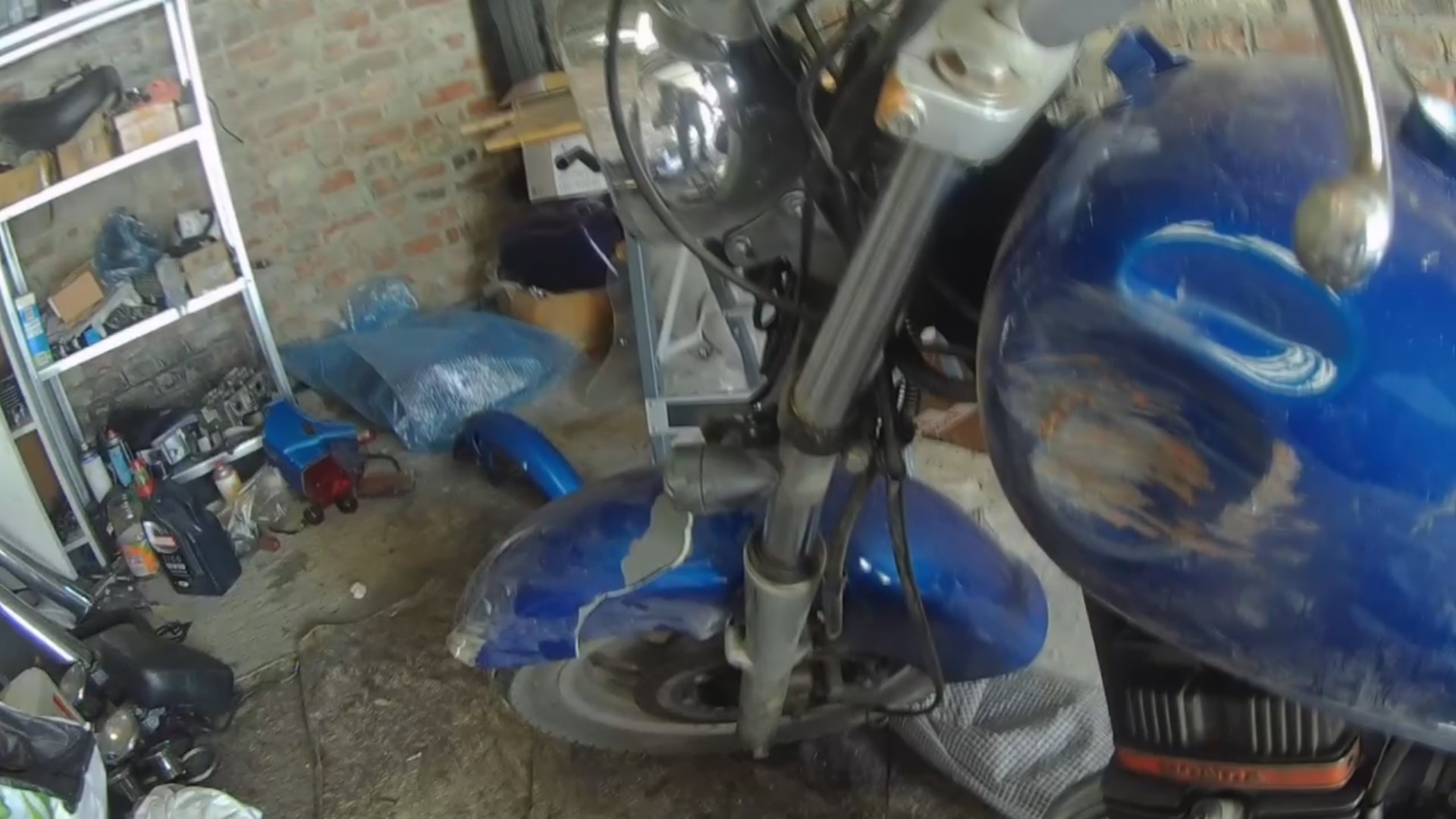

Message par DarkLane » 20 sept. 2018 07:24
Voila 3 photos tiré de la vidéo
Le garde boue arriére est cassé au niveau du feu donc je vais le couper à cet endroit
Je suis en plein demontage de tout l'avant sans trop de difficulté

Ce que je vais faire c'est couper le garde boue au niveau du feu comme dans le style de la marauder ou rebel

Je viens de regardarder le garde boue et il est pas aussi cassé que je le pensé il y a juste une fissure qui est réparable. Pour celui devant je doit en faire un entier donc je vais réflechir comment le faire en fibre de verre.

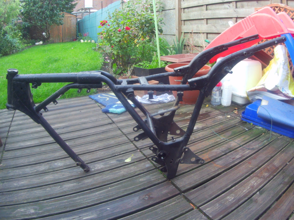

La j'ai ramené le cadre à la maison afin de le décaper et il y a plusieurs chose qui m'ont fait tilt. Déja la plaque constructeur il y est noté septembre 2002 or sur ma carte grise c'est 2009. ensuite le plus frappant c'est les soudures je ne sais pas comment le cadre arrive à tenir les vibration avec toutes ces soudure pourrie. Sérieux elles sont faites à moitié. A un endroit le tube est plus petit que l'autre coté de 5 mm et bien ils ont comblé l'écart avec de la soudure c'est hallucinant. Mais bon je peux être content le cadre a rien pris dans l'accident!
Comme je doit réparer un filetage je vais en profiter pour réparer tout ça et ensuite décapage complet

et oui pour le cadre idem celui que j'ai depuis le départ les soudures son pas Top idem plaque d’identification médiocre
l'autre cadre est bien mieux travaillé pas de plaque d'identification cadre récupération moteur il est sans silent bloc
l'autre a tube carré sous réservoir contre rond sans moteur .
je pense que c'est cadre son d'origine Suzuki retravaillé pour le moteur twin ? 2 version usine différente suivant année ??
Et ci je me trompe pas la version tube carré et silent bloc devant et arrière est la dernière version jinlun
plaque Cixi Kingring Motorcycle Co. Ltd. (e4 2002/24 )

Oui le cadre est à nu Je ne pense pas que se sont des cadre suzuki modifié mais des copies

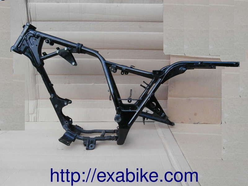

Message par DarkLane » 21 sept. 2018 09:09
Pour moi oui je crois que se sont des copies voir ci dessous
Cadre de la marauder
Cadre de la Jinlun Highlander

Message par twin22 » 21 sept. 2018 10:55
oui tout le bas se démonte comme la jinlun semble être presque identique Image
Messages : 3941
C'est parti démontage moto.
Message par DarkLane » 21 sept. 2018 12:00
Oui sauf si tu regarde le support moteur en haut pas au meme endroit.
