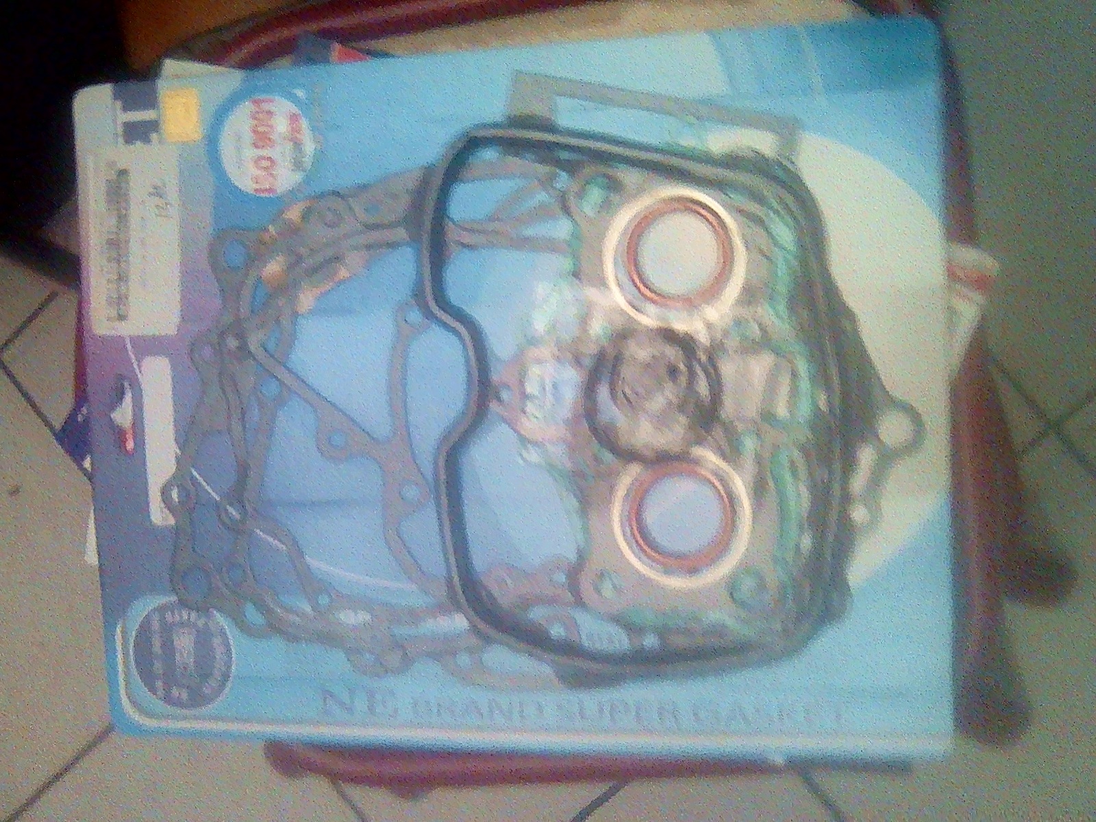

quelle joint tu as besoin?
car j'ai acheté la pochette de joint et je ne me suis servi que du joint de carter d'embrayage!
donc si tu veux, je peux te prendre une photo de ce qui me reste et je te l'envoie!
Désolé j'ai acheté la pochette compléte hier sur wemoto pour 28 euros. En même temps ça me permettra de tout mettre à neuf et être tranquille

Pochette de joint reçu et je suis trés content car à ce prix la et en france c'est rare
