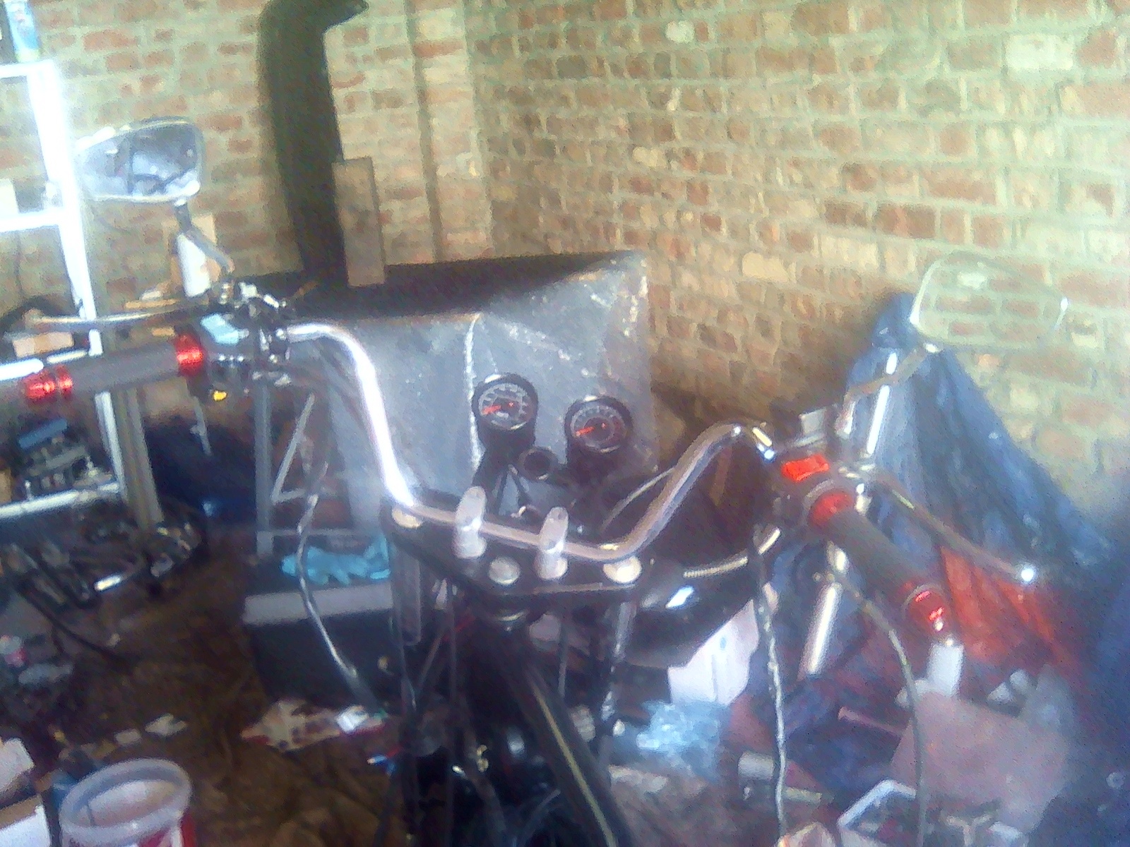

Re: C'est parti Réparation moto.
Message par DarkLane » 03 nov. 2018 09:47
Je suis passé à la partie électricité. J'ai encore les carburateurs à remonter. Sur nos motos des que tu retire le faisceau et que tu veux le mettre et ben c'est une autre paire de manche, car plus rien ne se place comme tu veux.

Messages : 3929
Message par DarkLane » 05 nov. 2018 14:15
Nouvelles poignées posées il a fallut que j'enléve 2 cm à la poignée d'accélérateur car elles sont plus courte. ensuite continuer l'électricité

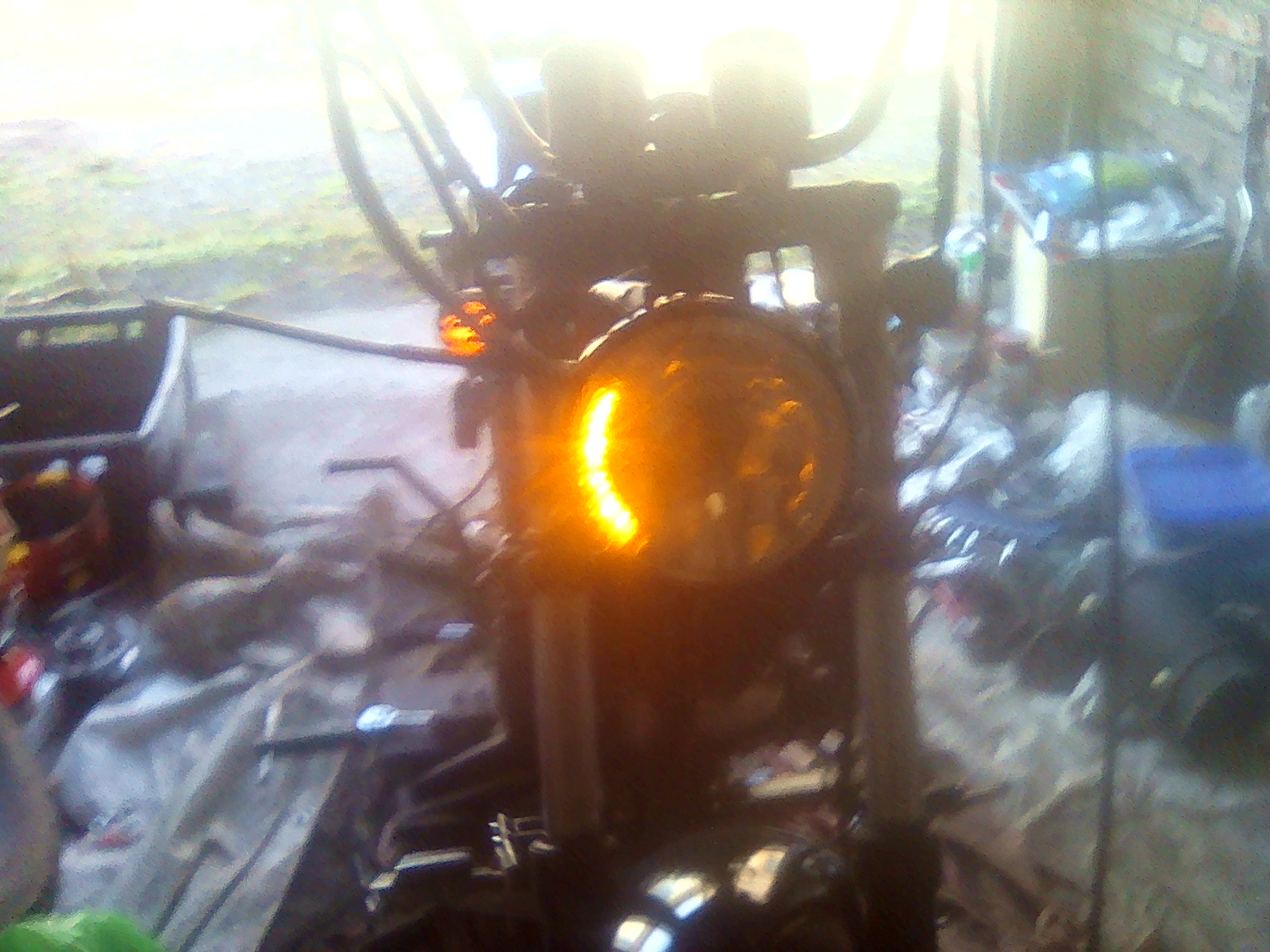

Messages : 3929
Message par DarkLane » 06 nov. 2018 14:55
La partie électrique c'est ok, tout les clignotants et feu sont ok et le reste aussi
Image Image
Maintenant il reste le montage d'accessoire, bequille, frein arrière et d'autres trucs et le redémarrage de la moto et la j'appréhende le plus car aprés l'accident elle ne démarrée plus.
Messages : 137
Message par miniwi » 06 nov. 2018 17:42
::006:: ::006::
super boulot.
ne soit pas pessimiste,
vu le boulot abattu, elle va démarrer.
