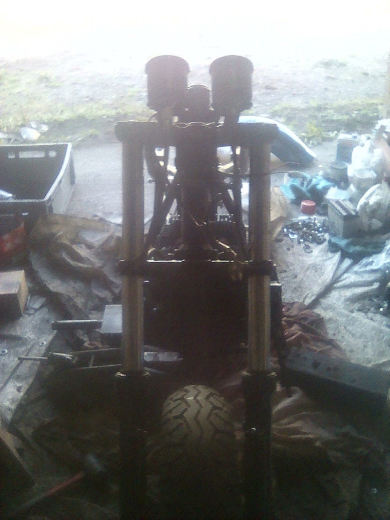

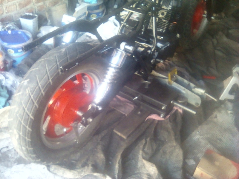

Message par DarkLane » 22 oct. 2018 12:07
On remonte doucement mais surement
Image Image
Image Image
Image Image
Phare monté par contre faudra que je calcul comment placer ce foutu faisceau, car avec ce paquet de fil faut penser à tout caser

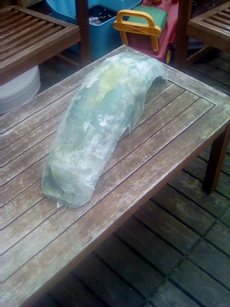

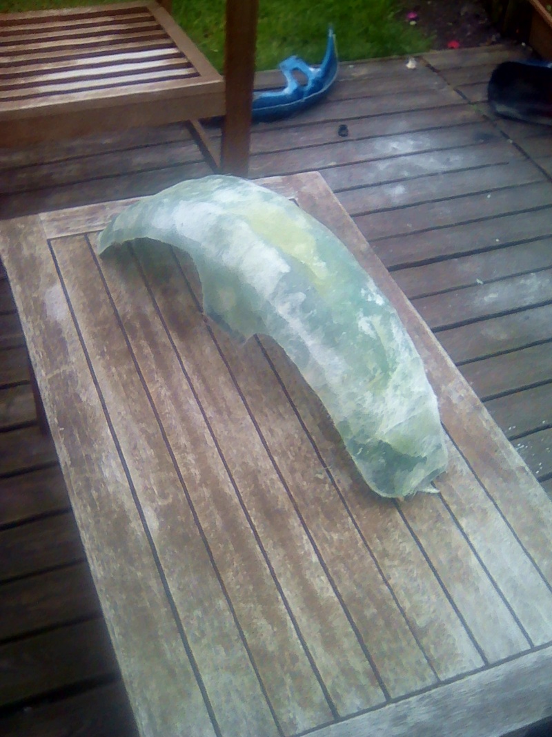

Voila l'état du garde boue, je vais voir si je peux en tirer quelque chose
Bon pour le garde boue, je ne pense pas le récupérer, donc ce que j'ai fait J'ai pris le garde boue de la honda CBT que j'ai coupé sur toute sa longueur. je l'ai ensuite fixé sue la fourche comme cela j'ai la bonne largeur, je n'ai plus qu'a le mouler avec de la fibre le mettre à la bonne hauteur, sa devrais le faire. à suivre!!!!

Comme je ne sais pas si j'ai réussi a faire le garde boue en fibre, j'essaie de réparer le garde boue d'origine.
Donc j'ai ressouder les fissures avec un fer à souder
Image Image
Et j'ai préparé la partie manquante pour y mettre de la colle ABS
Il me restera à mastiquer pour que sa fasse propre
Voila l'ebauche du garde boue maison à base du garde boue CBT
Image Image

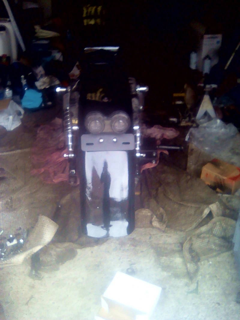

Aujourd'hui j'ai resserré le moteur, chaque écrou à du frein filet comme ça je suis sur que sa ne desserre plus . J'ai monté le feu arriére ainsi que le garde boue et les sabre.
Image Image
