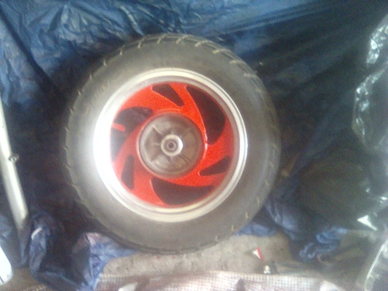

Bon j'ai regardé l'axe de roue marauder et il est du meme diametre, il y a aucun jeu quand je le met dans roue ::008::
Voila la jante arriére fini, demain je fais la jante avant et le réservoir. Ensuite c'est garde boue arriére. Et je vais essayer d'adapter le garde boue avant de la CBT et comme il est plus fin je vais le couper sur toute sa longueur placer sur la moto et application de la fibre de verre.
