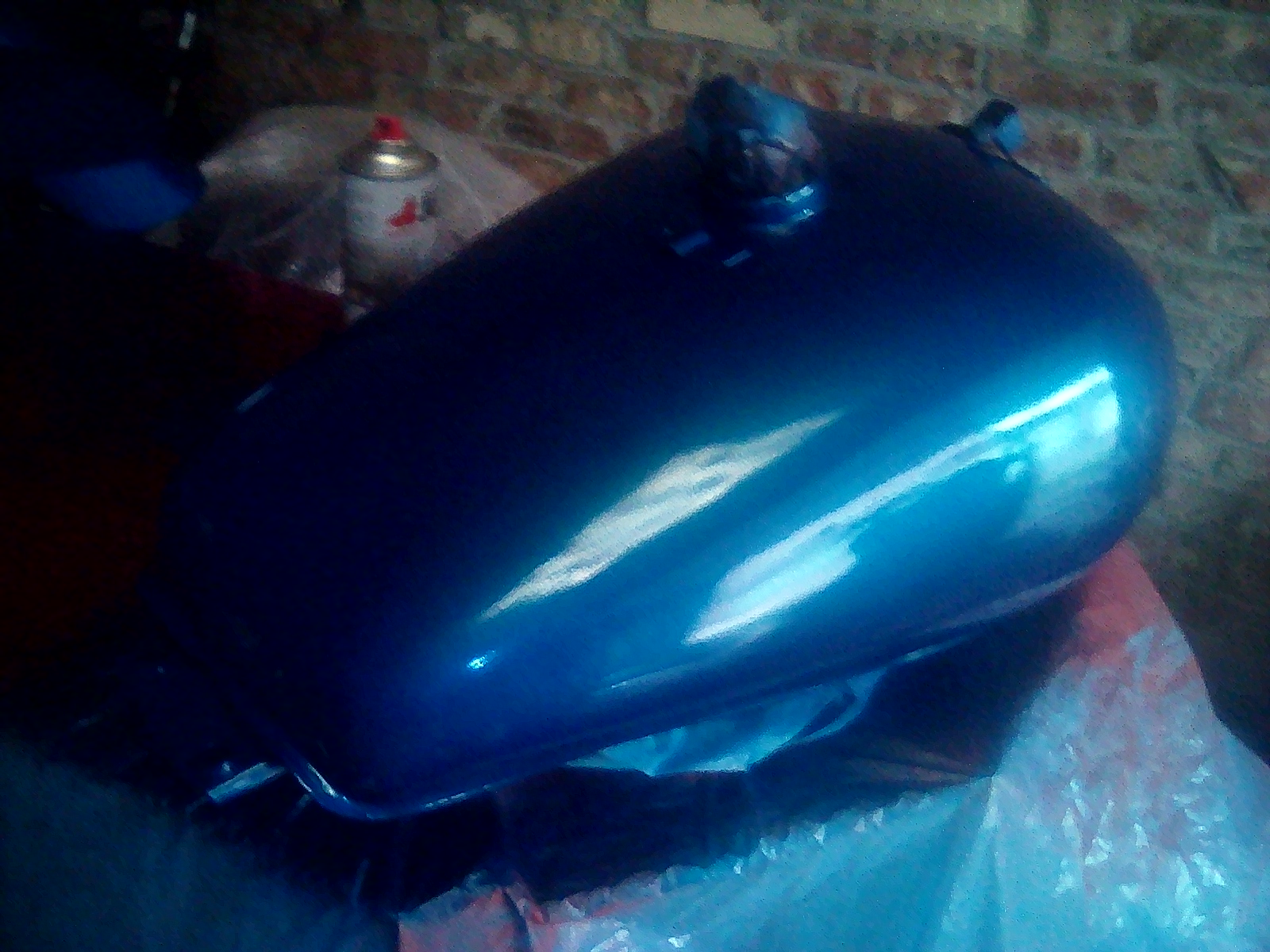

Aprés mise à nu du réservoir pose d'apprêt phosphatant c'est la mise en peinture. J'ai oublié de prendre une photo du réservoir en apprêt. La peinture seche en 10 minutes mais je vais encore attendre deux heures pour voir le résultat et si défault léger ponçage pour rattraper le tout! Afin de ne pas avoir de différence de couleur j'ai aussi peint les plastique en apprêt!!!!
Image Aprés controle il y avait une coulure sur le réservoir Je la ponce doucement au 1000 je nettoie tout et je met deux voile je laisse secher 10 minutes et la j'attaque la derniére couche sur l'ensemble de la carrosserie et misére une autre coulure c'est formé à l'avant du réservoir Image plus qu'a relaisser sécher et je ferais des voile pour rattraper je devrais aller molo me reste plus qu'une bombe!

Bob j'ai réussi tant bien que mal à rattraper les coulures J'ai repassé deux couches de peintures et j'ai attendu 10 minutes. Je viens de finir la pose du verni bi-composant pas une mince affaire car les buses ne sont pas comme les bombes de peinture le jet est large mais j'ai quand réussi! Je laisse sécher jusqu’à demain après-midi et je verrais si je peux remonter la moto

Image voila cela va briller bon boulot pas évident surtout le temps humidité dans l'air .
