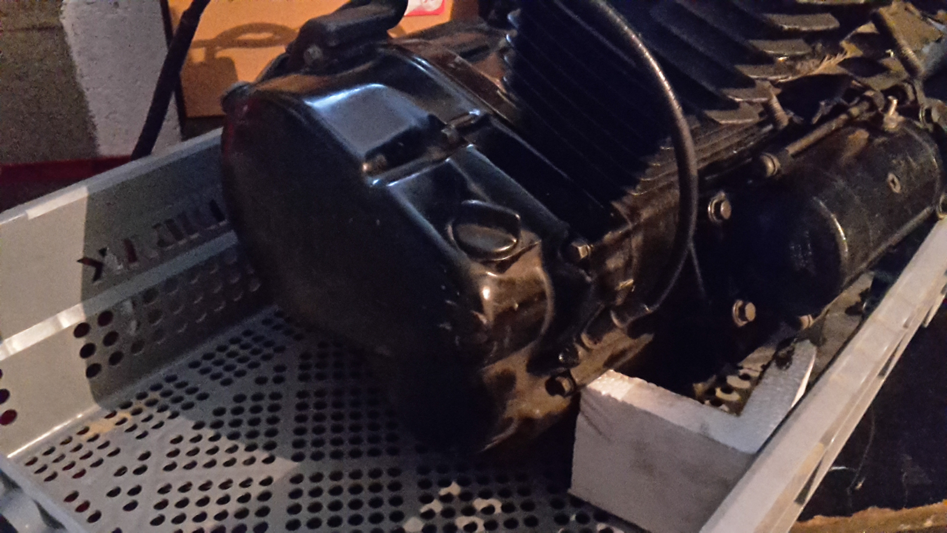

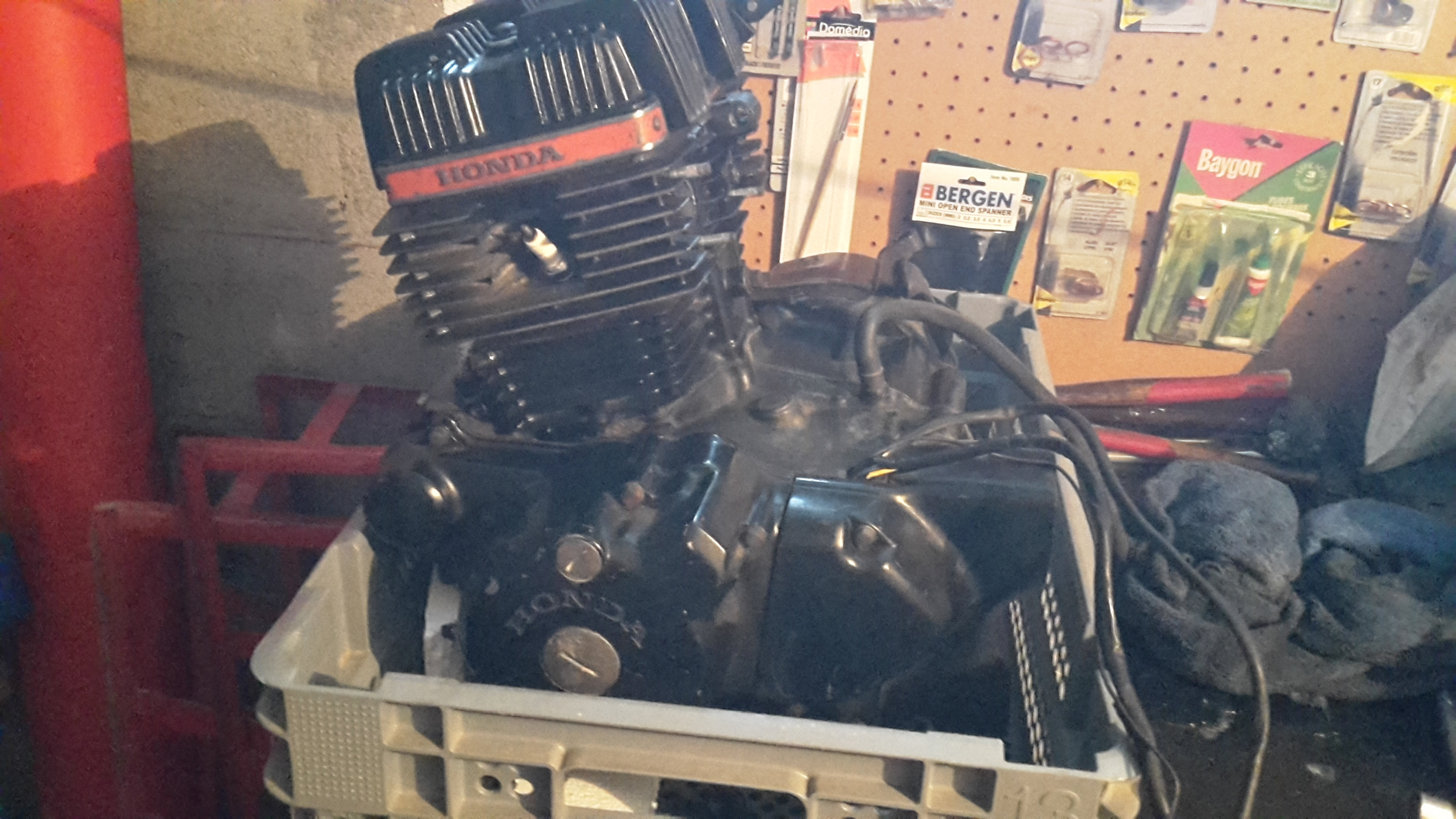

Voici les photos du moteur que j'ai reçu ce jour. Il serait prêt à monter d'après le vendeur et l'aspect visuel m'inspire confiance.
Là où j'ai de la chance est qu'il soit vendu avec l'allumage et les faisceaux pour relier. C'est la bonne surprise. D'ailleurs à ce sujet aurai je besoin de faire des modifications des branchements électriques ou bien s'adaptent-ils à ceux de la jinlun? Car en fait l'idée d'hellshangels de conserver l'allumage me parait la meilleure et en effet il y a moyen de les polir. Par contre je garderai le carter jinlun coté embrayage car je vais etre embeté avec le cable compteur de la cb

cool complait le 17cv Image

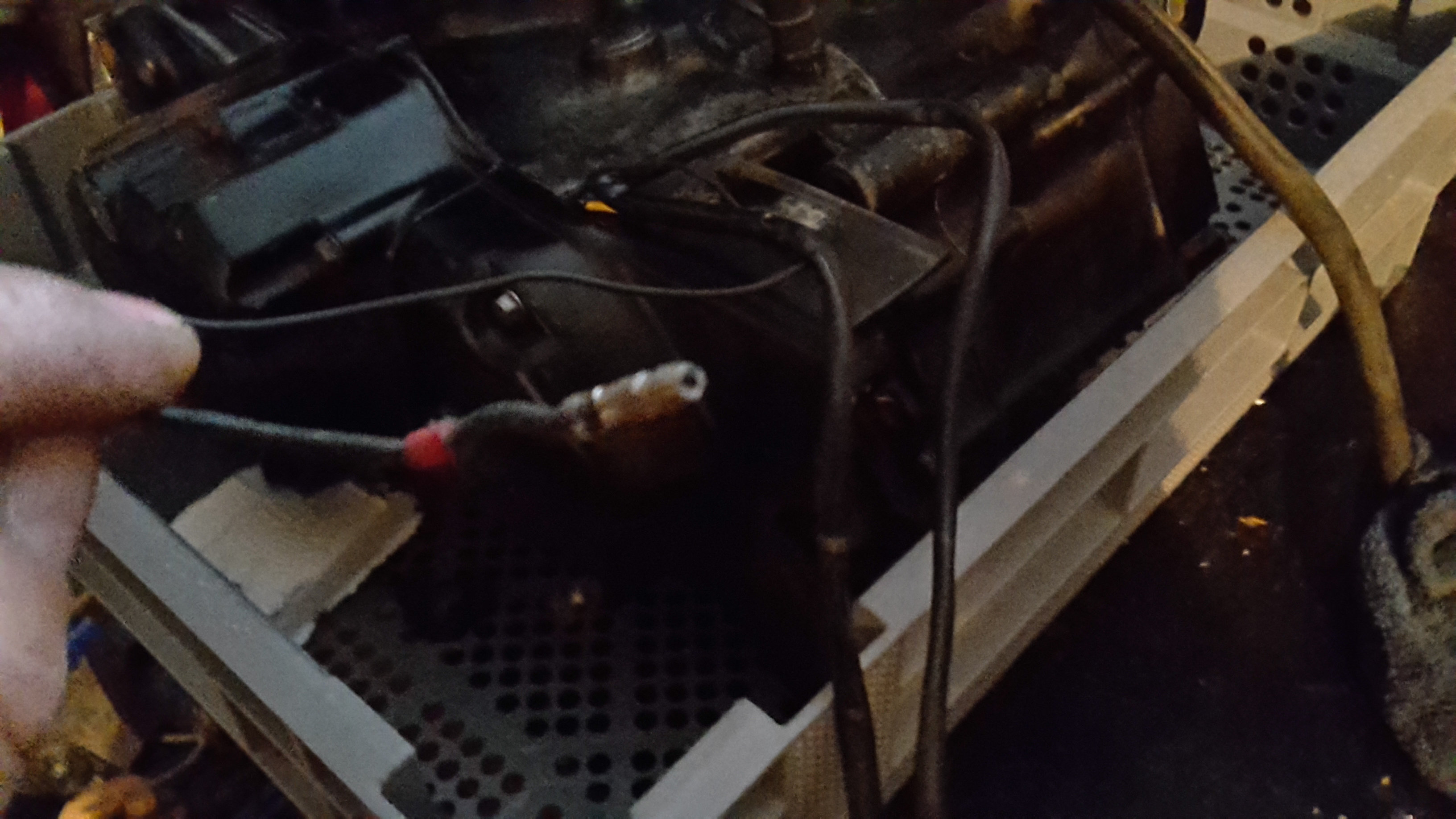

en faite la seul différence va etre les broches CDI le petit fil noir avec bague rouge = contacteur point mort
(la cause 3 fils régulateur jaune pas de changements)
blanc bleus capteur d'allumage et bobines lumière .
la ou cela serra plus compliqué serra au cdi broche pas les mêmes quand tu arrivera la
je te ferrai le schéma
en faite avec les cdi honda cela aurais été moins compliqué mais c'est jouable
le truc c'est qu'il y a plus de fils de sortis moteur Honda que jinlun cela vient des bobines d'allumage moteur
1 de +
et le fait que sur les cdi honda un fil noirs va direct au bobines de chaque cote bougies si tu peut extraire les volants se serra plus simple ou trouvé les CDI mais la

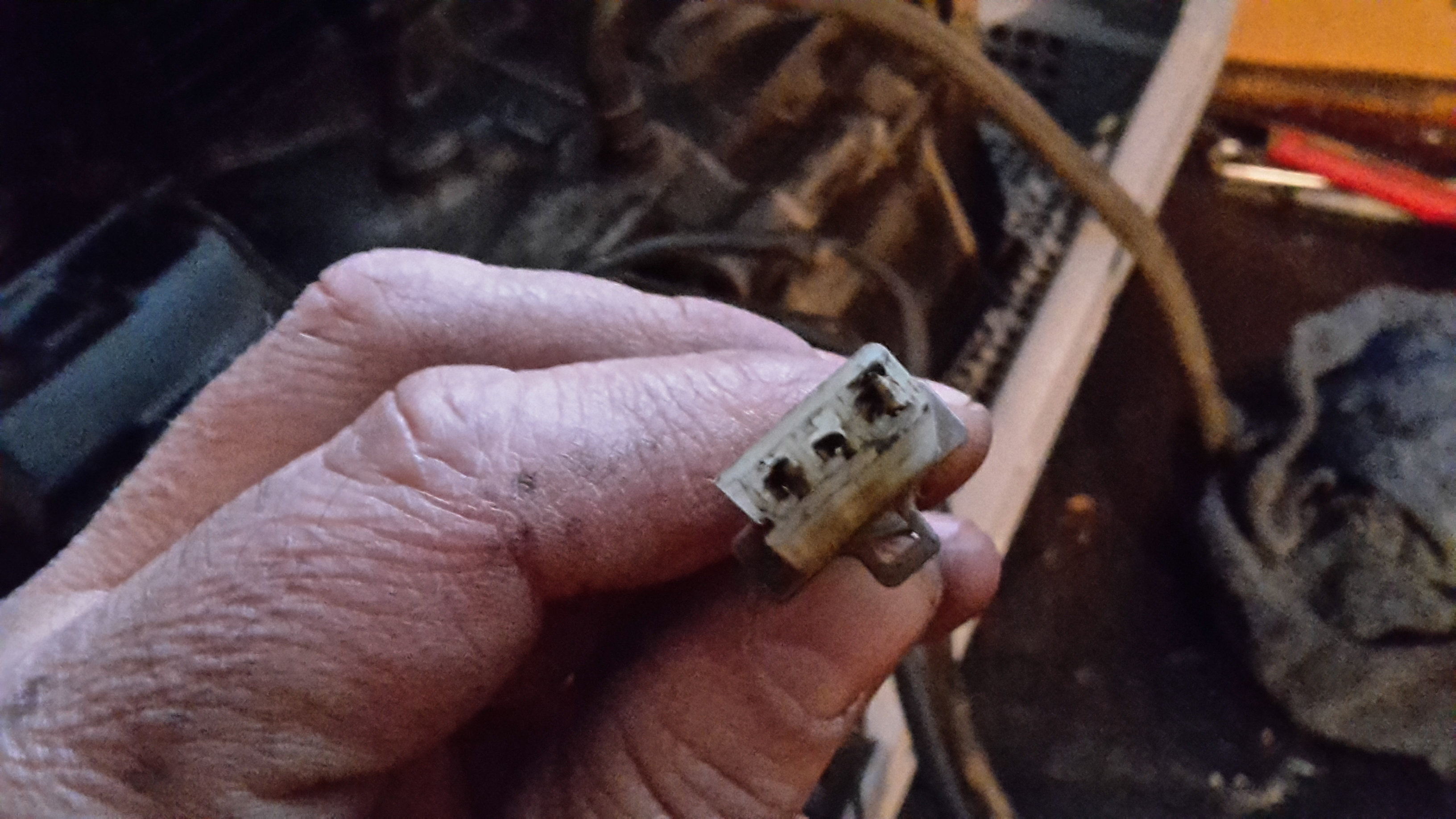

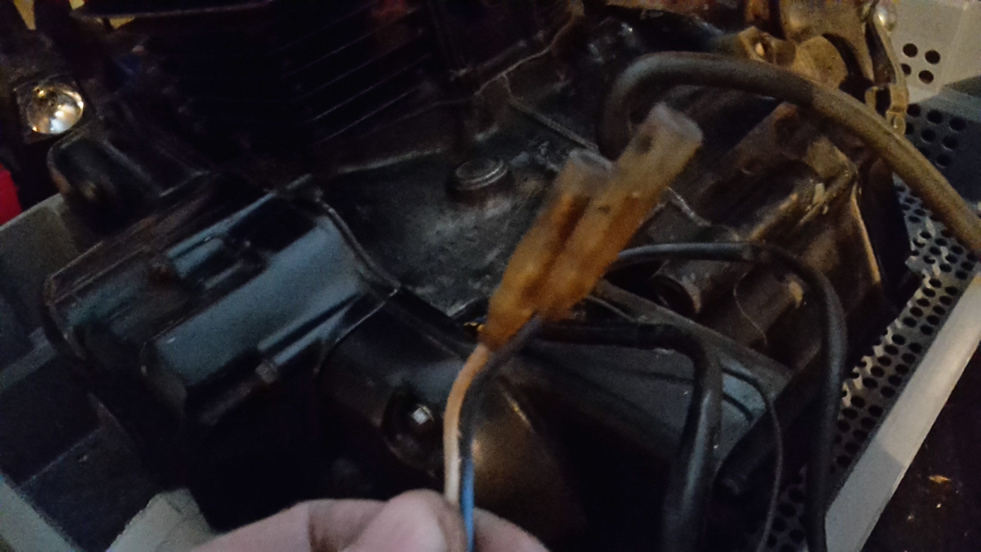

Dis moi je viens de voir une chose interessante. sur la broche à trois files cdi qui vient du moteur le fil bleu a été coupé et ils ont reliè la fiche du bleu et la fiche du jaune ensembles ce qui veut dire que cette fiche peut être relièe qu'à deux fils. Me suis je bien fait comprendre sinon je vais faire une photo ? en tout cas merci pour ton aide. ca veut dire qu' en fait seuls les fil vert et jaune sur cette fiche etaient utilisés

LEOPOLD (05.12.2017 19:38) à ecrit:Dis moi je viens de voir une chose interessante. sur la broche à trois files cdi qui vient du moteur le fil bleu a été coupé et ils ont reliè la fiche du bleu et la fiche du jaune ensembles ce qui veut dire que cette fiche peut être relièe qu'à deux fils. Me suis je bien fait comprendre sinon je vais faire une photo ? en tout cas merci pour ton aide. ca veut dire qu' en fait seuls les fil vert et jaune sur cette fiche etaient utilisés
il me semble qu'il son les mêmes fonction j’arrive bien bien a faire fonctionné un cdi jinlun et l'autre cbtd sur l'allumage jinlun une chose est sur avec les cbtd tu pers le coupe jue au guidon .

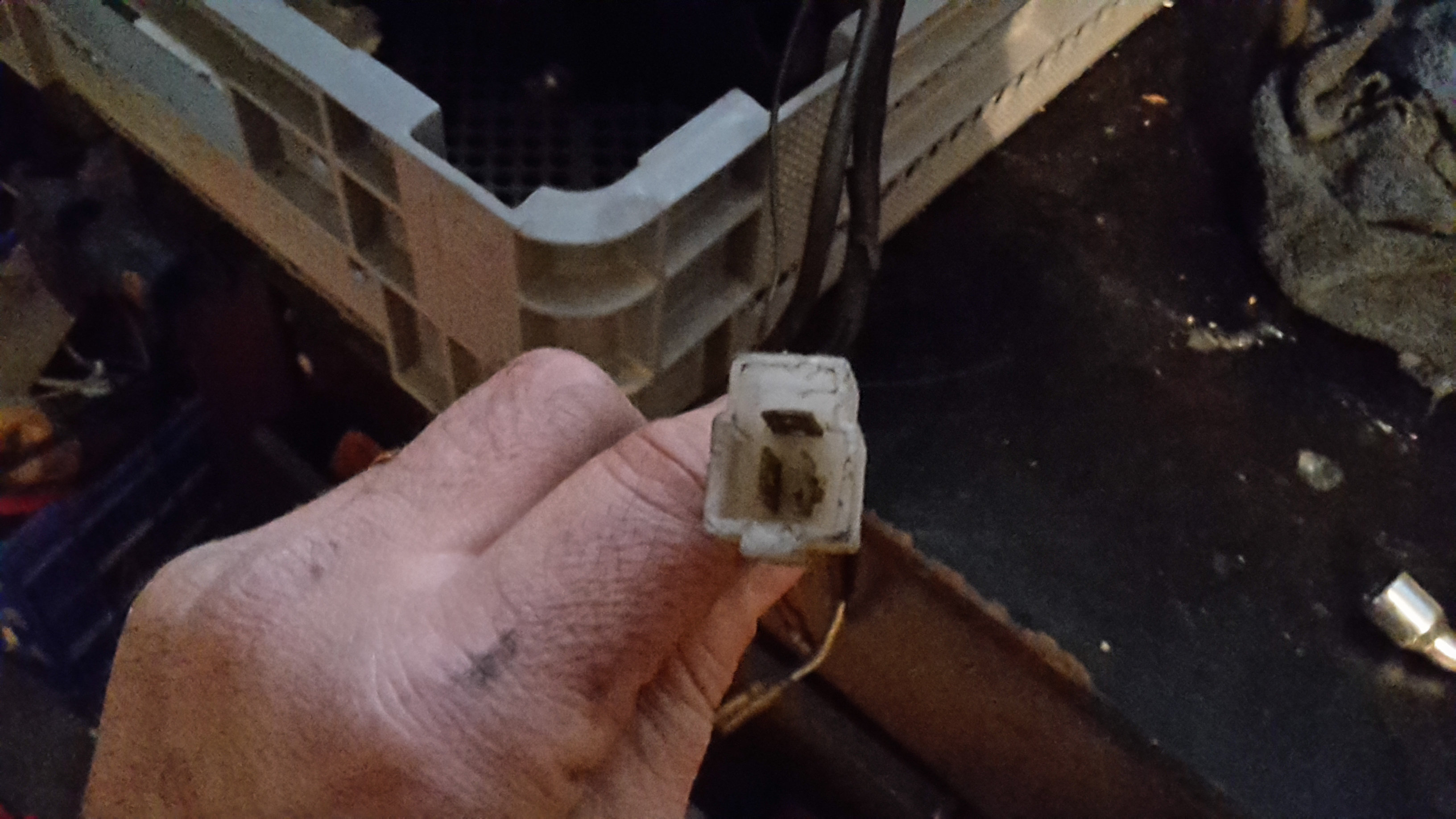

si c'est bien de cette fiche que l'on parle.

LEOPOLD (05.12.2017 19:47) à ecrit:Image
bizarre ca du etre repis dans le carter les capteurs peuve sortire 4fil ou 2 relier exemple 2 noirs et 2 bleu et cela fini en 2 fils
2 fils par capteur .
